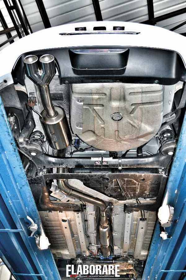

SOMMARIO: RAGAZZON lo stabilimento (2)SCARICO COMPLETO RCZ (3)PROVA SU TRADA (4) – PROVA AL BANCO (5) – COMPONENTI SCARICO SPORTIVO (6)SCARICO SPORTIVO MONTATO E’ stata una vera sfida perché per la RCZ non c’era nulla di pronto: ogni componente di questa linea di scarico è stato creato ad hoc; i pezzi sono totalmente intercambiabili con gli originali e si è ottenuto un risparmio di 2 Kg sul peso totale. Davvero un ottimo lavoro! Osservandola sul ponte, lo scintillante acciaio inox appare in tutto il suo splendore. Sono sempre stato un patito dei lavori ordinati e ben fatti tanto che mi viene quasi voglia di fare una gigantografia della foto e appenderla al soffitto della mia camera. Basta pensare: la voglio provare, quindi giù dal ponte e via sulla strada verso Roma.
