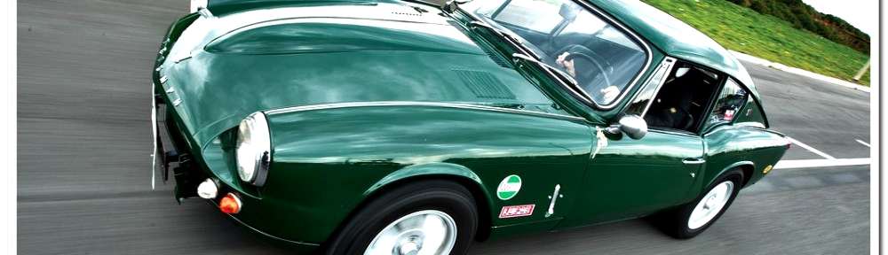

Tuning Estetica e interni Triumph – Il giovane Odrobny ha tolto i paraurti e, unitamente ai cerchi in lega e all’assetto ribassato (-3 cm), ha conferito alla linea della GT6 quel taglio da “lama che fende l’aria”, facendo a meno degli orpelli cromati. Alcune patch dal gusto iperrealista, come la pin-up oppure il tracciato di un autodromo e altri brand si sposano con la livrea in old racing british green. Gli interni sono stati ricostruiti, ma il volante a tre razze forate e i sedili sono originali. Il vano bagagli a giorno, al quale si accede attraverso il portellone posteriore, è rivestito in moquette nera come in origine. La versione MK II differiva tra l’altro esteticamente per le feritoie laterali sotto il cofano, che su questa MK I non compaiono.
Tuning Motore Triumph – Il sei cilindri in linea di derivazione Standard, una Casa inglese assorbita dalla Triumph negli anni ’50, è la versione MK II sulla scocca della MK I. E’ il classico sei in linea anteriore ad aste e bilancieri con l’albero a camme posto nel basamento, un motore molto equilibrato con poche vibrazioni (…)
