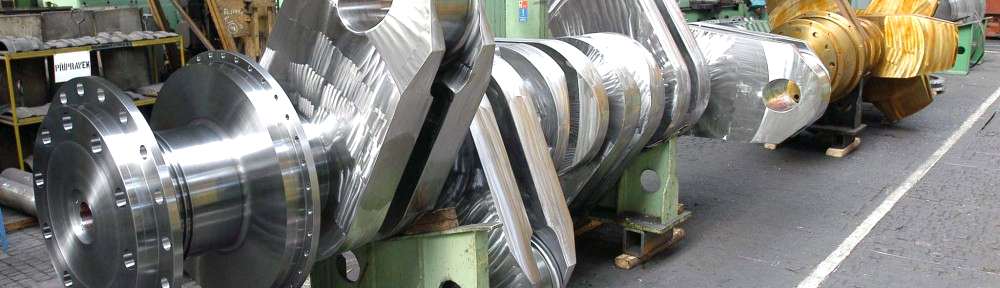

Quelli delle navi e dei grandi motori marini sono di dimensioni impressionati come si vede in foto. Altri tipi di alberi in meccanica: albero a camme o anche detto albero di distribuzione, e albero di trasmissione.
