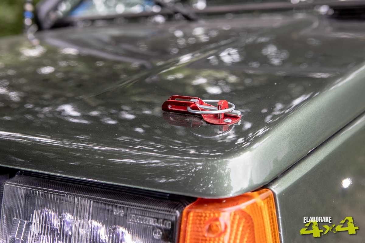

Come ad esempio i faretti a LED supplementari integrati nel paraurti anteriore e posteriore, più difficile invece notare che i LED ora sono anche nei gruppi ottici anteriori principali, pur rimanendo identica la struttura esterna. Facilmente intuibile che la piastra di alluminio che si scorge dalla vista frontale prosegua fino a proteggere la zona di motore e sterzo, evidenti anche i ganci di sicurezza ai lati del cofano motore, e quelli regolamentari per il traino, mentre più nascosti sono la piastra realizzata artigianalmente a protezione del radiatore e gli attacchi, sempre autocostruiti, che permettono di smontare rapidamente il paraurti anteriore, solo uno dei diversi stratagemmi utilizzati per facilitare l’accessibilità meccanica

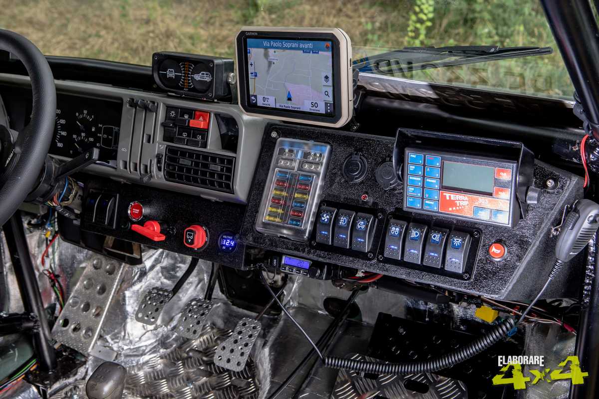

All’interno della Fiat Panda 4×4 spicca la reale attitudine alle competizioni di questo piccolo fuoristrada si esprime principalmente, dove nulla è più come era. Sedili, cinture di sicurezza, pedali e volante sportivi sono i primi ad accogliere il pilota, che peraltro ha già realizzato di essere in una vera macchina da corsa quando ha dovuto scavalcare una delle due barre laterali del robusto rollbar, barre che per comodità possono essere smontate e rimosse. I piedi poggiano su un rivestimento in mandorlato, al di sotto del quale sono stati montati dei pannelli ignifughi che impediscono al calore sprigionato dal nuovo scarico di invadere l’abitacolo. Molto completa la strumentazione, a fronte di un cruscotto che rimane praticamente originale, numerosi sono i nuovi comandi e pulsanti, oltre agli strumenti per la navigazione, CB, tripmaster.
L’impianto elettrico è separato e munito di due staccabatterie, uno per tutti i servizi, l’altro per il motore, quindi non è necessario girare la chiave per avere i servizi a disposizione. Sempre per regolamento non poteva mancare l’impianto di estinzione, in più si notano all’interno potenti luci al neon e faretti da lavoro laterali che illuminano verso l’esterno. Nel vano bagagli è stato eliminato tutto per fare spazio non solo al serbatoio della benzina, ma anche alle piastre da sabbia: anziché fissarle all’esterno, sono state collocate internamente con un’originale soluzione che ricorda la posizione della cappelliera.

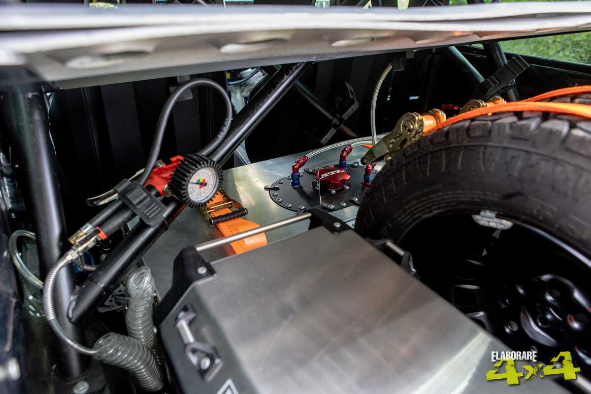

Poi c’è il compressore dell’aria, con già fissato manometro e interruttore, varie prese USB e due bauletti portaoggetti di derivazione motociclistica per contenere tutto ciò che non può prendere polvere. Due ruote di scorta sono fissate al centro in modo da essere facilmente estraibili, in dotazione anche una serie di attrezzi che possono tornare utili specialmente sulle lunghe percorrenze. Il serbatoio benzina originale è stato trasformato in serbatoio acqua munito anche di pratica doccetta, di conseguenza dal tappo esterno originale viene immessa acqua e non più carburante

Sostituita anche la batteria, quella di serie ad acido rischia di andare in corto con le sollecitazioni in fuoristrada. Alle spalle dell’equipaggio, oltre al grande serbatoio da 80 litri a norma FIA, è stato montato un compensatore collegato ad un altro serbatoio: in caso di forte pendenza o ribaltamento del mezzo, il motore rimane sempre in moto, perché il carburante non viene mai a mancare grazie anche a due pompe, delle quali una riempie la cassa di compensazione e l’altra alimenta il motore.
Si è provveduto anche a lasciare un’uscita per il carburante, in modo da verificarne pressione o quantità in caso di problemi, fermo restando che sulle auto da competizione tale uscita ora è obbligatoria per prelevare un campione del carburante stesso. A livello di trasmissione è stata sostituita la frizione originale con una in rame, per ottenere una maggiore affidabilità, inoltre è stato installato un blocco meccanico posteriore.
