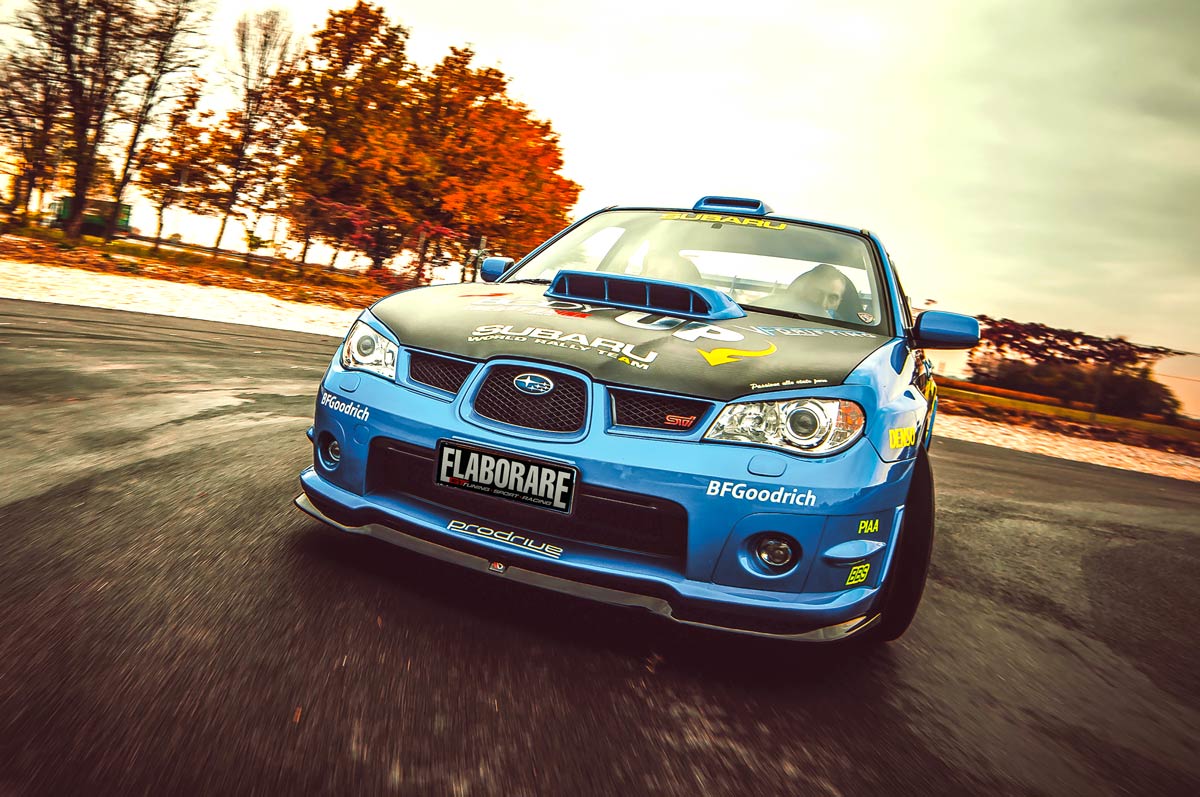

Subaru Impreza STi 2.5 preparazione motore
Il propulsore 2.5 che equipaggia questa Subaru Impreza STi è per sua natura più fragile del precedente due litri. Prima ancora che ricercare la potenza quindi si è lavorato molto per conseguire un’ottima affidabilità, attraverso il rinforzo di alcune parti critiche e il montaggio di componenti più robusti.
Per raggiungere i 393 CV su questa Subaru Impreza 2.5 STi si è lavorato anche sul turbo e sulla mappatura delle centralina, mentre per gestirli adeguatamente anche assetto e freni e hanno ricevuto i loro upgrade.
Scheda preparazione tuning Subaru Impreza 2.5 STi 393 CV by Alex Motor Racing
