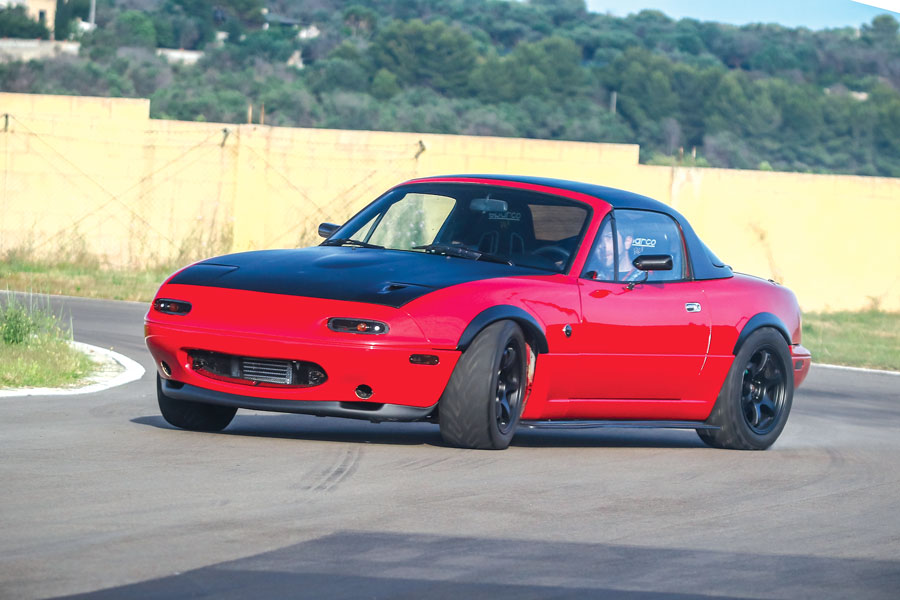

La Mazda MX-5 NA elaborata con 346 CV è una preparazione del tuner Autech che ha avuto un trapianto di motore e cambio, aumento di cubatura e aggiunta della sovralimentazione, oltre all’assetto Ohlins e freni a 6 pompanti, il tutto made in Salento!
Non sarebbe una preparazione con il punto esclamativo se di fronte ad un tale lavoro sul propulsore non si fosse messo mano anche ad assetto e freni. Il primo è stato semplicemente rivoluzionato con ammortizzatori Öhlins e barre antirollio in primis, contornate da silentblock, barre inferiori telaio e kit duomi (tutto Ultraracing).
Si tratta di un upgrade studiato per massimizzare l’efficienza e con componenti di altissimo livello, che dimostrano ulteriormente quanto studiare un assetto ad hoc sia più importante che spremere altri 20 o 30 CV dal motore, completamente inutili se non sai come scaricarli a terra e tenere la macchina incollata all’asfalto.
Mazda MX-5 NA modificata
Sulla Mazda MX-5 NA by Autech è impossibile non accorgersi di rollbar parziale, strumentazione aggiuntiva sulla plancia, volante Nardi e sedili Sparco, ma queste sono solo alcune “chicche” presenti a bordo… mi incuriosiscono non poco i due switch che impostano le mappature del motore.
Scheda tuning Mazda MX-5 NA by Autech
