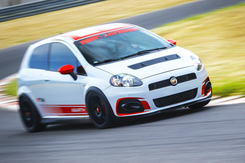

Abarth Grande Punto SuperSport elaborata con preparazione Autotecnica Gabucci è una macchina velocissima, divertente da guidare e assettata per perdonare quando si osa più del dovuto. Il motore con i suoi 313 Cv di potenza è un autentico portento non solo per la potenza, ma per la fluidità e le eccezionali doti di erogazione.
Abarth Grande Punto SS elaborata
Con una pressione di 1,4 bar, la potenza massima erogata sulla Abarth Grande Punto SuperSport elaborata da Autotecnica Gabucci è di 313 CV raggiunta al limitatore di giri; il che fa supporre che con punterie meccaniche per raggiungere quota 8.000 g/m si potrebbe fare molto di meglio! La curva di erogazione è davvero piena e lineare, senza inutili e controproducenti picchi improvvisi. La coppia è di 31 kgm e resta praticamente costante dai 5.000 g/m a limitatore. Nella Abarth Grande Punto SS il volano di serie ha lasciato il posto ad uno in acciaio abbinato ad una sorprendentemente modulabile frizione bidisco, mentre la trasmissione ospita un differenziale autobloccante a lamelle Bacci, indispensabile in pista. Naturalmente tubazioni, manicotti e raccordi di serie sono stati sostituiti con componenti idonei. Intercooler e radiatore olio sono maggiorati.
L’assetto della Abarth Grande Punto SS modificata impiega ammortizzatori coilover D2 rivisti, boccole sospensioni più rigide e una serie di modifiche alle geometrie delle ruote per migliorare l’handling in pista. Sulla Abarth Grande Punto SS i freni sfruttano pinze Brembo originali 4 pompanti con dischi 330×28 mm NeedForBrakes, abbinati a pastiglie Pagid RST3 (al posteriore ci sono le Ferodo DS2500) e tubi in treccia. Il giorno del test erano montati cerchi OZ Ultraleggera con pneumatici semislick Dunlop Direzza, ma per le giornate speciali c’è anche un treno di slick Michelin.
