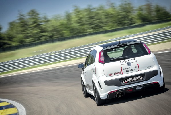

La preparazione Abarth Grande Punto by Bius Power ha 272 CV di potenza e 358 Nm di coppia, con assetto e freni ad hoc.
La preparazione – La base di partenza è il glorioso Fiat T-Jet 1.4 turbo da 155 CV. L’ottimo 4 cilindri è stato smontato per poter impiegare pistoni stampati JE con un rapporto di compressione leggermente rivisto e bielle in acciaio griffate Carillo, montate sull’albero motore di serie equilibrato insieme al volano. La testata ha subìto una radicale modifica dei condotti di aspirazione e scarico e delle camere di scoppio, oltre a beneficiare di valvole in Nimonic con un diverso profilo del fungo, abbinate a molle valvola con carico maggiorato. Ovviamente non potevano mancare gli alberi a camme più spinti, in grado di fare la differenza ai regimi medio-alti su un motore di questa tipologia. L’impianto frenante beneficia di dischi anteriori da 330 mm baffati con tubi aeronautici e pastiglie Ferodo Racing DS 1.11. A completare la preparazione c’è la strumentazione aggiuntiva, indispensabile su questa tipologia di propulsore elaborato. Il fornitore di gran parte dell’accessoristica è lo specialista TecnOOne.
